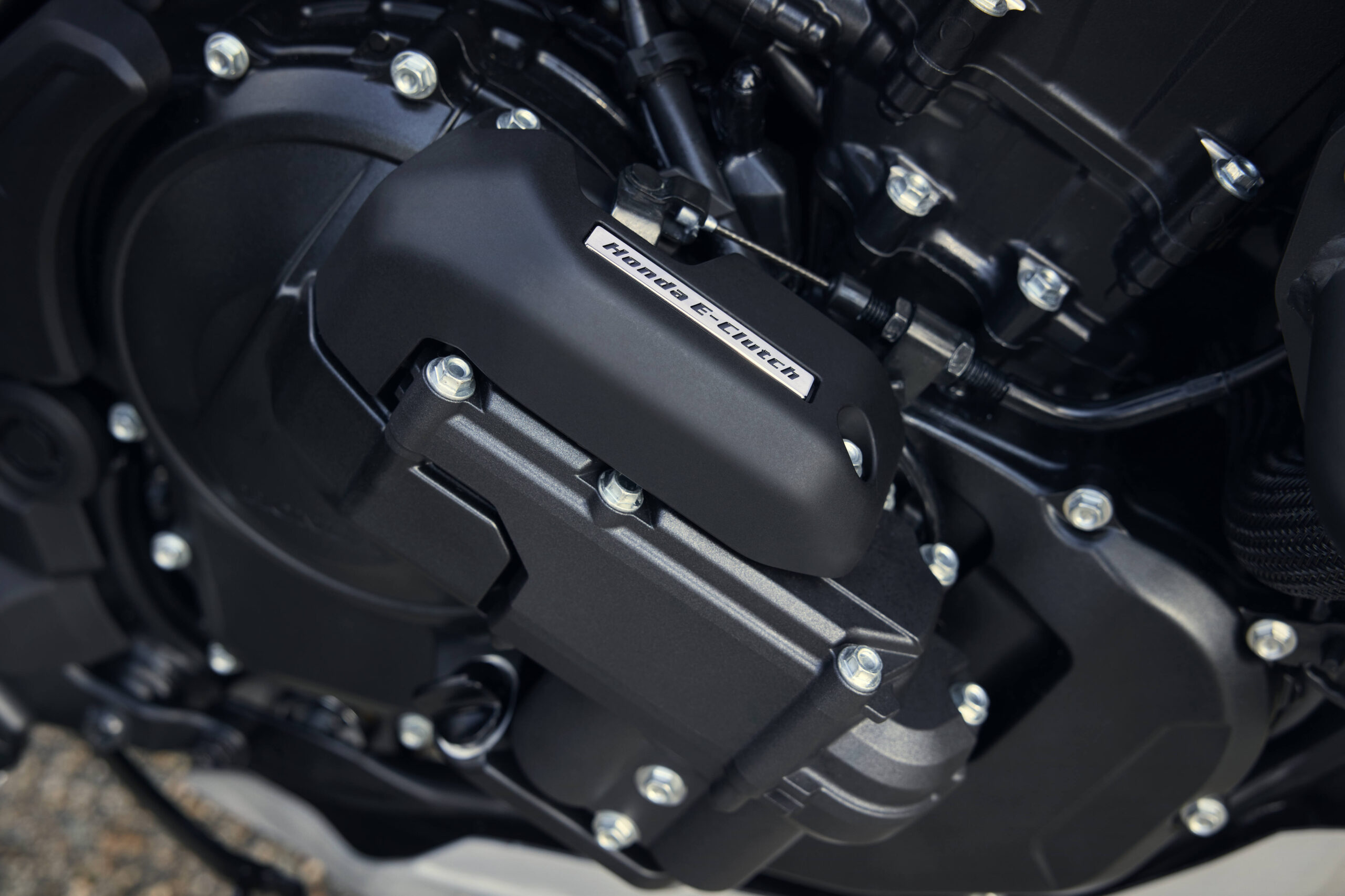

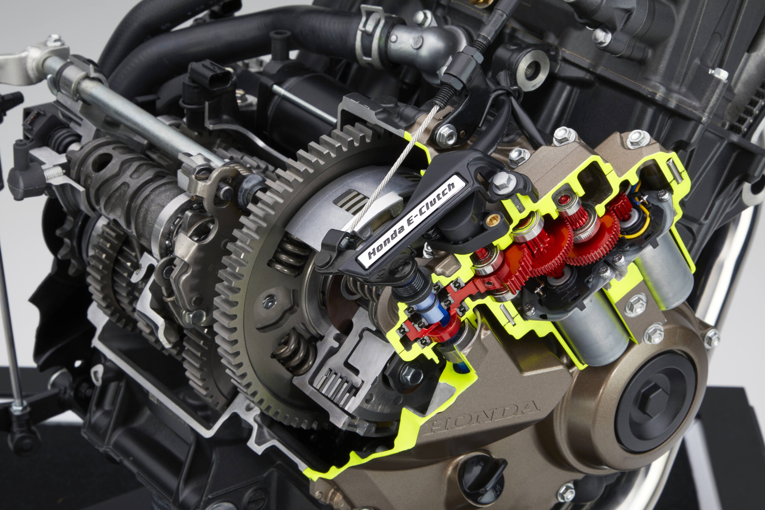

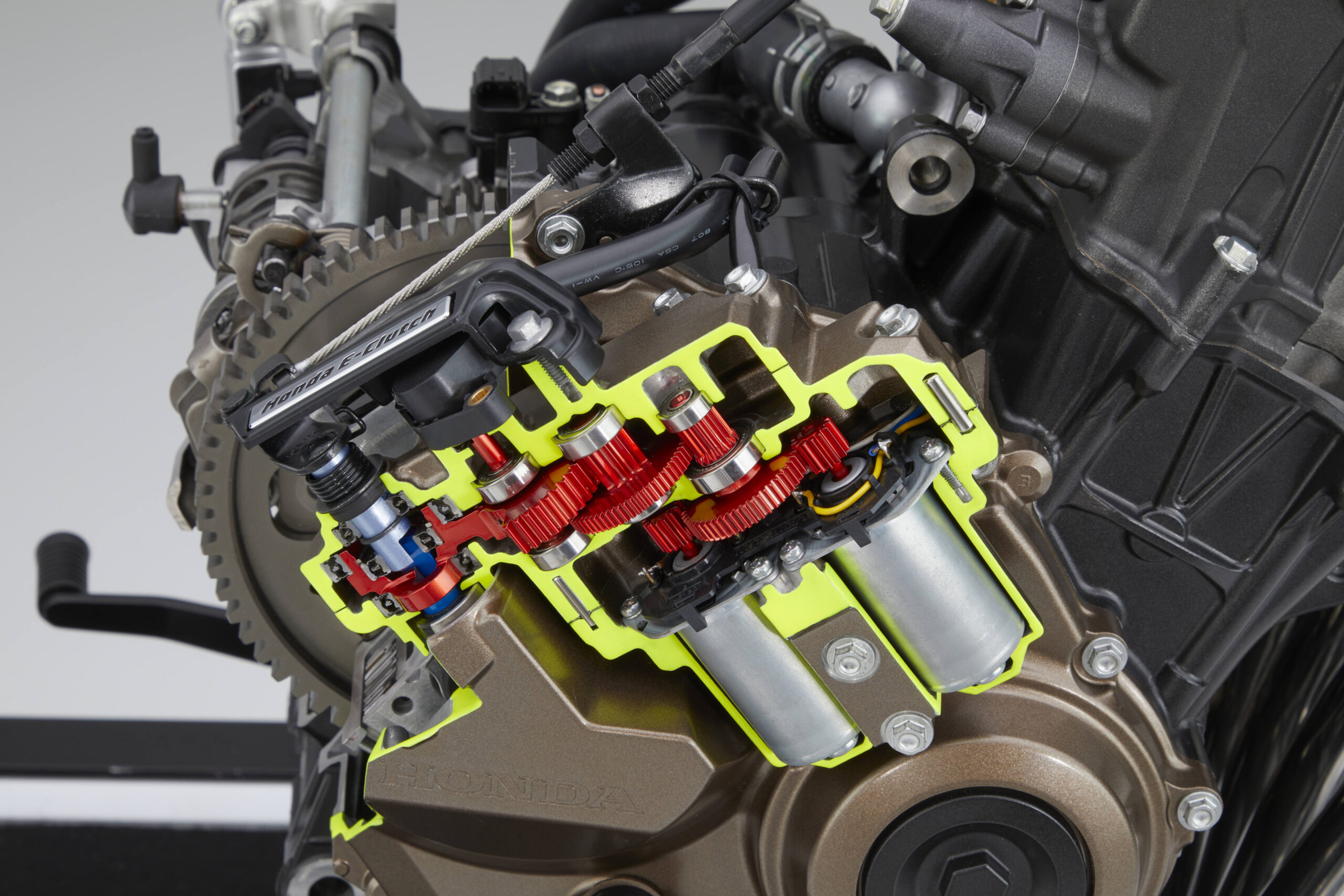

Pojęcie kontroli półsprzęgła jest kluczowe dla zrozumienia, dlaczego E‑Clutch daje inne odczucia. Tradycyjny quickshifter na chwilę odcina zapłon lub paliwo, aby odciążyć skrzynię biegów i umożliwićzmianę przełożeń bez użycia sprzęgła. Działa to skutecznie, zwłaszcza przy wyższych obrotach, ale może powodować szarpnięcie, szczególnie przy niższych prędkościach. E‑Clutch natomiast aktywnie steruje samym sprzęgłem za pomocą elektronicznych siłowników. Zamiast po prostu przerwać dopływ mocy, system subtelnie „puszcza” sprzęgło w trakcie zmiany biegu, wygładzając przejścia momentu obrotowego, zanim kierowca w ogóle je poczuje.

E-Clutch pełni dwie ważne funkcje. Nie odpowiada tylko za sterowanie sprzęgłem
Podwójne działanie — dopasowanie obrotów i kontrolowany poślizg sprzęgła — tworzy redukcję, która wydaje się niemal wyprzedzająca. Zakłócenia w podwoziu są mniejsze, szarpnięcia w układzie napędowym praktycznie znikają. Dla kierowców pokonujących kręte boczne drogi oznacza to większą stabilność podczas hamowania.

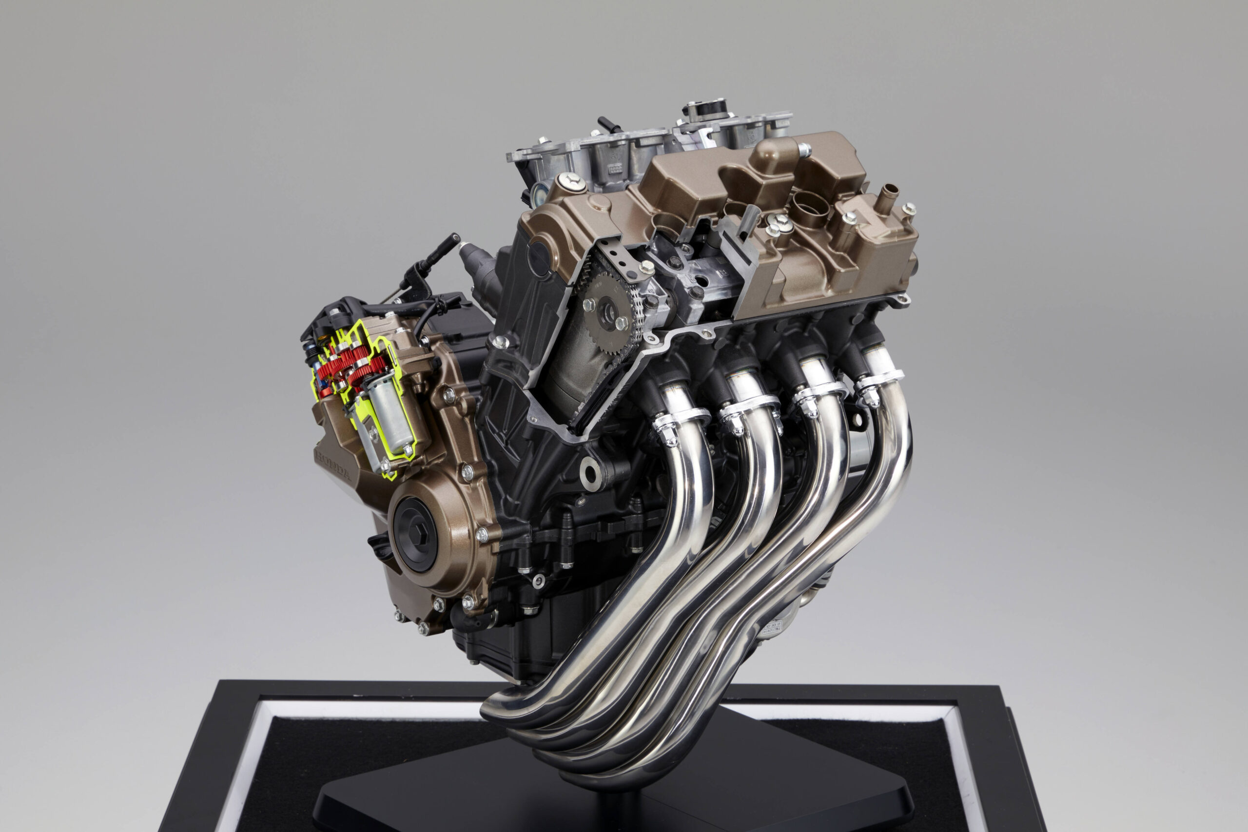

„Każdy silnik miał własną charakterystykę, dlatego wymagał odpowiednio dostosowanych ustawień” — mówi Ono‑san. „W szczególności zmagaliśmy się z różnicami w wahaniach obrotów, a także z odmienną reakcją silnika i sposobem oddawania momentu obrotowego.”
Silnik rzędowy czterocylindrowy pracuje inaczej niż równoległy twin — i to „inaczej” ma znaczenie. Pulsacje momentu, bezwładność wału korbowego, krzywe reakcji przepustnicy — wszystko to wpływa na to, jak sprzęgło powinno się zazębiać lub ślizgać, aby zmiana biegu była płynna. Wyzwanie inżynieryjne polegało na takim odwzorowaniu tych charakterystyk, by kierowca nigdy nie poczuł, że za kurtyną trwa jakiekolwiek obliczanie. Tryb jazdy dodaje kolejną warstwę subtelności. W Rain reakcja na gaz jest złagodzona; w Sport — wyraźnie się wyostrza. Ponieważ TBW oddziela fizyczny obrót manetki od faktycznego otwarcia przepustnicy, sprzęgło musi interpretować nie tylko to, co robi kierowca, ale także to, co za chwilę zrobi silnik.
